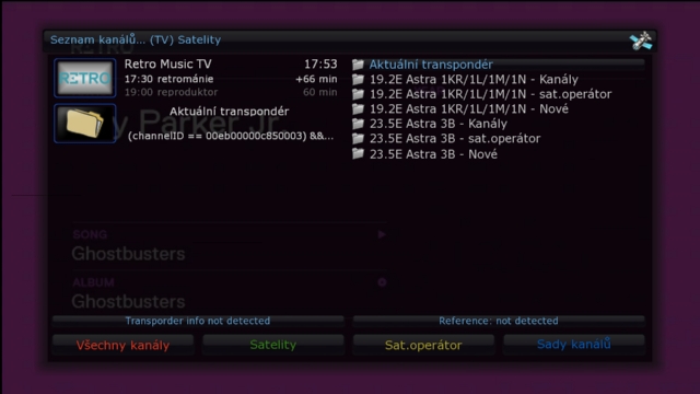

21 okt 2016 17:56 #19336
Odpoveď od ZdenekMi na tému nove programy
Já to tam tedy mám. Jdu do seznamu programů, zvolím zeleným tlačítkem "Satelity" a hned nahoře je "Aktuální transpondér":
Případně se ty nově naladěné programy také dají najít např. přes "Všechny kanály".

Ďakujem už som to našiel.
Ja som to pochopil že predvoľba zelené-satelit-aktuálny transpordér sa dá navoliť priamo pri hľadaní staníc Ja položku aktuálny transpordér nemám hneď na začiatku ,možno aj preto že mám iný skin, ale kdesi v strede a niekoľkokrát som ju tam prehliadol. Škoda že to je poriešené takto s položkou last scanned sa mi to zdalo prehľadnejšie.
Ešte raz ďakujem Peter.
